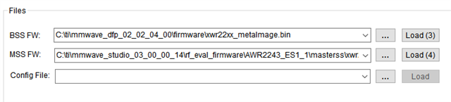

如图所示加载的BSS文件和MSS文件中.bin起到什么作用?
初始化mss, dss, radar前端。
初始化mss,dss是啥意思?
MSS是指master system arm核,DSS是指DSP Subsystem c674x内核。
那上图所示的BS是啥意思呢?
BSS表示雷达前端。
