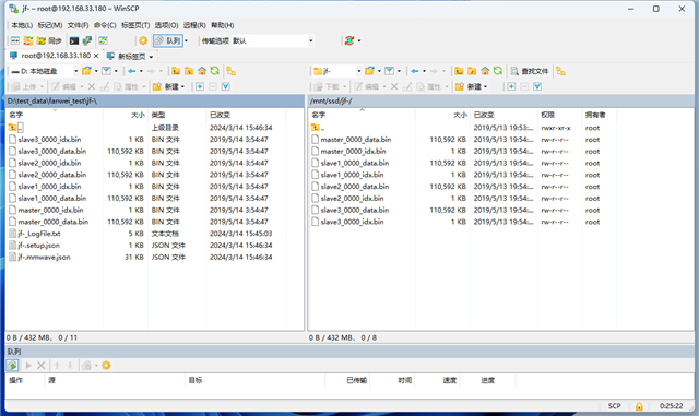

首先第一个问题:运行脚本采集完数据后,在winscp中查看,如图,右侧SSD卡相应目录中保存了data.bin和idx.bin文件,当传输到PC相应目录后,除了data.bin和idx.bin文件,又多出来了LogFile.txt、setup.json和mmwave.json等配置文件,我想知道多出来的这三个文件在SSD卡中有吗,或者保存这三个配置文件背后的命令函数在lua脚本中是否有体现呢?

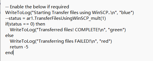

第二个问题:每次采集完数据,保存到SSD卡的速度很快,但是从SSD卡传输至PC的过程太慢了,例如,我采集了10秒钟的数据,传到PC上可能会花八分钟左右,这大大降低了效率,所以,我尝试关掉采集完成自动通过winscp传输到PC的过程,我在Cascade_Capture.lua中注释掉这一行,(status = ar1.TransferFilesUsingWinSCP_mult(1)),如图,实现了采集数据只保存SSD卡,但不传输PC的过程,这使得我能快速的连续采集数据,我可以实验完成后再从SSD卡批量传输采集数据到PC,但是带来一个新问题就是这样无法想之前一样每一份数据保存对应的LogFile.txt、setup.json和mmwave.json文件,相当于这个方法,丢失了这些数据对应的配置信息。那么是否有办法,实现采集完数据后,只向PC端保存LogFile.txt、setup.json和mmwave.json文件而不传输数据,而数据只保存在SSD卡上,等实验结束后再批量向PC端导入数据,这样的话会在需要多次连续测量的时候会大大提高效率。

  • 非常感谢您的回答,我和您的想法一样,但是,我没有在SSD卡中找到相应的配置文件信息,并且我也想尝试只调用传输配置文件的命令,而不是数据文件的命令,但遗憾的是我在Cascade_Capture.lua中没有找到相应的命令,据我猜测,关于这部分更为详细的命令很有可能被写在这个ar1.TransferFilesUsingWinSCP_mult(1)函数中,但是我不知道如何进入这个函数进而修改相应的代码,我应该在哪里找到这个函数的内容呢?特别希望能得到您的帮助,非常感谢!!!
  • 关于这部分更为详细的命令很有可能被写在这个ar1.TransferFilesUsingWinSCP_mult(1)函数中

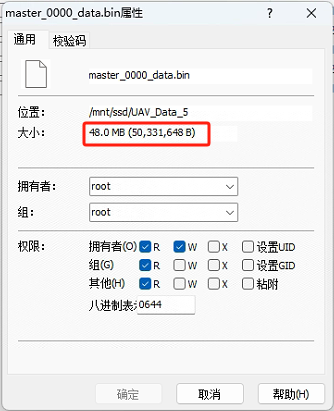

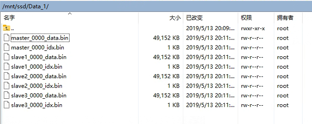

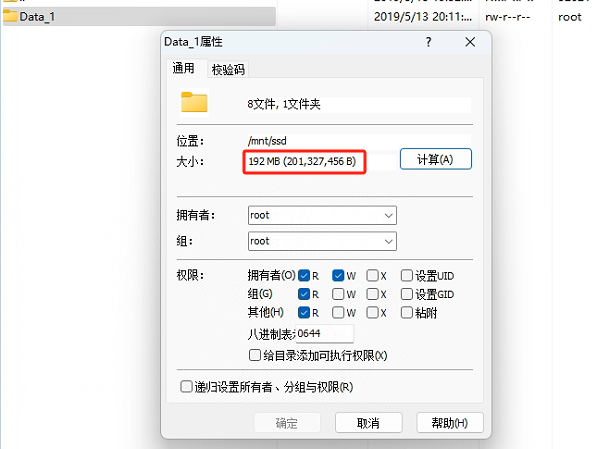

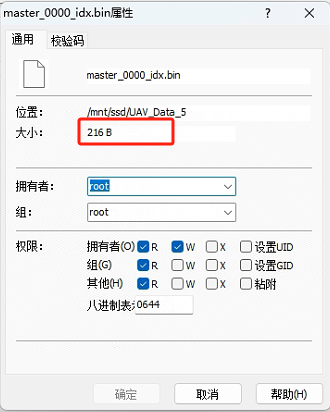

  • 感谢您的及时回复,但是我没有在SSD卡采集数据目录下找到配置文件,并且,文件的总大小和里面存放的数据大小是完全一致的,(如图),这表明相应的配置文件很可能没有放入过SSD卡上,而不是被设置为隐藏。
