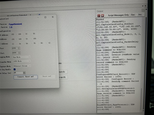

为什么连接到这个地方总是会出现这个指令错误呢
可能是和网口有关,请看一下下面可能的原因。1. 不要使用拓展坞连接网口2. VPN, wifi关掉3. 防火墙,杀毒软件管道4. 尝试另一台电脑
