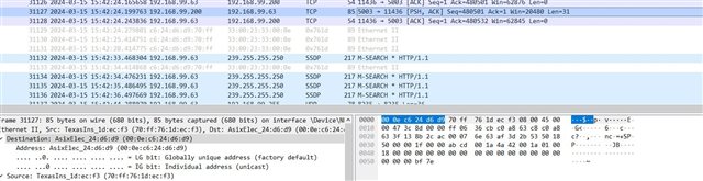

           目前用AWR2944,使用PHY83822,现象如下:
不停的发送数据,一秒12帧,发送一段时间后必定会停止发送且不可恢复,出错抓包数据如下图:

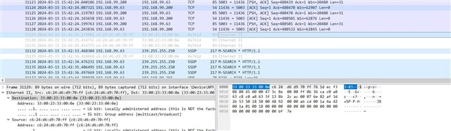

正常数据如下图:由此见错误数据的TCP协议栈多出了几个字节导致错误,
PHY寄存器打印:
