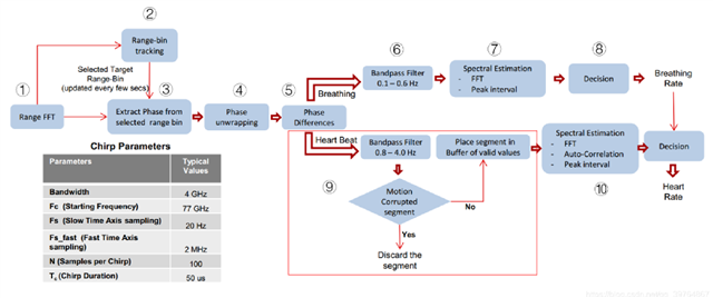

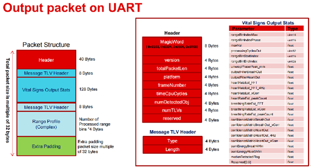

我是否可以从GUI界面的“save data”按钮保存的“dataOutputFromEVM.bin”文件中获取(a)提取相位;(b)解缠绕相位差;(c)脉冲噪声去除;(d)呼吸波形;(e)心脏波形,这几部分后的数据并绘制图例如解缠绕前后的图?即如下各步骤之后的图。
如果能,数据应该从数据TLV结构的“Vital Signs Output Stats”还是“Range Profile(Complex)”中提取?
