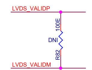

如图所示中电阻的阻值100E是多少殴?
您好,
就是100欧。
请看DCA1000的BOM。
22E也是22欧吧,因为没看过这种表达
是的。
在DCA1000的BOM里面有推荐使用的具体电阻型号(Mfr_part_number部分),您查一下就清楚了。
