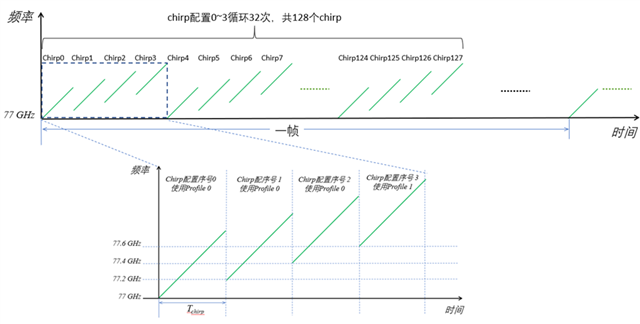

在使用该板卡进行感知时,若在发送端将chirp配置为图中形式,在接收端该如何得到各chirp的起始频率值?
板卡返回的数据包似乎只包含了检测点列表,噪声温度,范围配置等数据,并不包含帧配置数据。
  • 你好,
    AWR1843是收发在同一个芯片里的,所以芯片是知道发射配置的各种参数的。
    Thanks,
    Chris
  • 感谢您的解答!但对此我仍有一些疑问。
    请容许我对问题进行一下补充说明,目前我在尝试使用该板卡进行Lora通信,该通信基于chirp起始频率进行调制解调。
    我将发端的chirp按照提问中的方式配置后,希望能够在接收端获得发送chirp的起始频率,从而进行接下来的解码等工作。不知这是否可行?
    此外,若无法直接获得起始频率,我希望能够得到接收信号的时频图,基于此我亦可以完成解调工作,不知这是否可行?
    再次感谢您的回复!

  • 你好,
    非常感谢您的解答!
    我已理解该板卡无法返回发送帧的配置情况,但我仍有一些疑问。
    请问该芯片接收到的回波信号是否可以导出?若可以获得回波信号,我亦可以进行解调。
    再次感谢您的回复!
  • 你好,
    芯片可以输出中频ADC数据。
    Thanks,
    Chris
