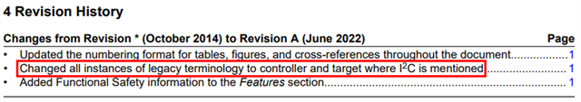

数据手册“7.3.3 Serial Interface”中提到:
The TMP75B-Q1 operates as a target device only on the two-wire bus and SMBus。
Two-Wire Interface就是通过一条时钟线和一条数据线进行通讯的接口,只要接口电平和时序满足芯片要求即可。
SMBUS和I2C协议类似,具体区别可参考下面文档。
