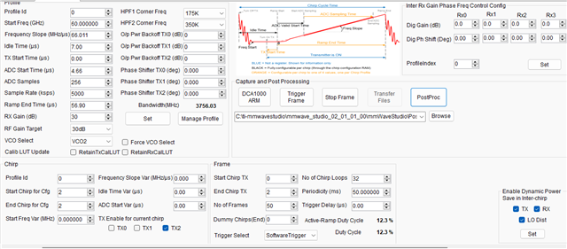

设置雷达参数如图1
图1

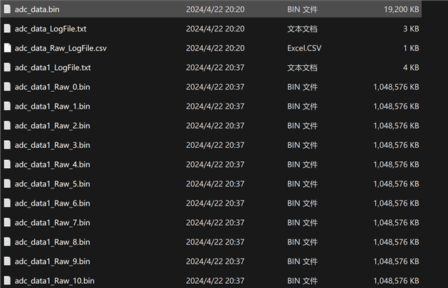

电脑接收到的二进制文件数据规模远远大于理论值,达到几十G,生成很多1G的二进制文件,如图2
图2
有时DCA1000生成的二进制文件规模与理论值符合,有时出现上述异常情况
设置雷达参数如图1
图1
图2

图一参数设置samplesperchirp=256, numof-frames=50, framesperchirp=96
得到二进制文件的正常规模应该是19200KB,第一次采集的数据文件大小是正常的
第二次异常的时候mmwavestudio没有报错,但是电脑会接收到几十个1GB的二进制文件,
在mmwavestudio相同配置条件进行多次采样,有时采集的数据文件大小是正常的,有时采集的数据文件规模出现异常,
mmwavestudio都不会报错
