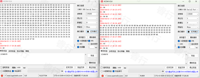

 我们现在先把FLASH芯片替换给IS25LP032D-QNLA3,这个芯片默认QE置位。现在通过读取SFDP能导出所有参数,并更新配置参数后,通过flash烧录工具把程序写入flash,也能启动成功。

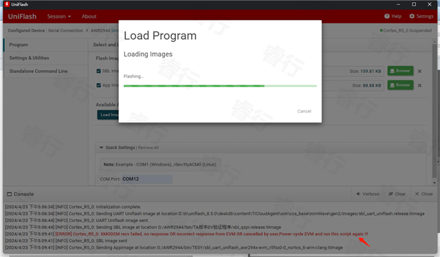

     现在有个问题,就是通过uniflash的串口烧录工具,烧录会出现在第一个文件烧录完成后,就会停止卡住的问题。然后提示[ERROR] Cortex_R5_0: XMODEM recv failed, no response OR incorrect response from EVM OR cancelled by user,Power cycle EVM and run this script again !!!。
      我用默认的GD25B64C测试,然后编译D:\ti\mmwave_mcuplus_sdk_04_04_01_02\mcu_plus_sdk_awr294x_09_00_00_15\examples\drivers\boot\sbl_uart_uniflash此工程生成sbl_uart_uniflash_awr294x-evm_r5fss0-0_nortos_ti-arm-clang.tiimage文件,用sbl_uart_uniflash_awr294x-evm_r5fss0-0_nortos_ti-arm-clang.tiimage替换D:\ti\uniflash_8.5.0\deskdb\content\TICloudAgent\win\ccs_base\mmWave\gen2\images路径下的sbl_uart_uniflash.release.tiimage,替换完后用uniflash工具烧录SBL和APP程序,通过监听雷达串口,能判断SBL烧录代码能发送完成,但雷达板未回复respHeader,导致烧录失败。想咨询一下这个会是什么引起的,官方提供的例程未更改任何,直接编译生成的文件。下载停下来时的界面如下:
提示超时

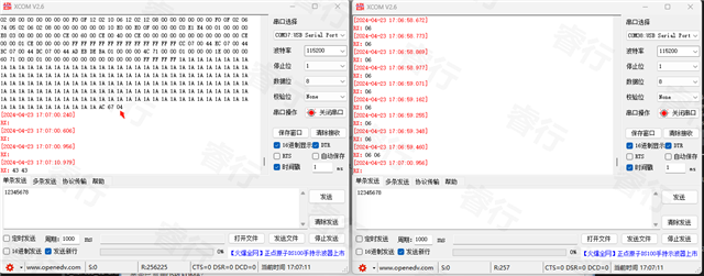

左边串口监听的电脑发出数据,有04处理,说明数据发送完成,右边串口是监听的电脑接收,只收到06,为收到resp的数据。
如果不替换sbl_uart_uniflash.release.tiimage此文件,文件发送完成后
