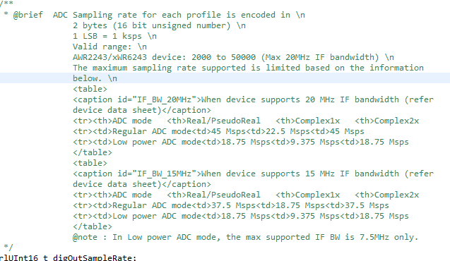

如下图:
1、第一个图中AWR2243的黄色标注的1x和2x的采样率分别代表什么意思?
2、第二个图中的AWR22443采样率配置中,配置40M会报错,请问是什么问题?
报错如下:
#define RL_RET_CODE_PF_DFE_SAMP_RATE_INVAL_IN (49U) /* Output sampling rate is not within [2, 37.5]Msps */
如下图:
报错如下:
complex 1x,complex 2x
real和complex 2x采样时可以使用40M采样率。在complex 1x采样时,最高采样率时22.5.通常我们使用的时complex 1x。

感谢您的回复,请问complex 1x,complex 2x代表什么意思?这是两种复数采样吗?有什么区别?在程序中没有找到这个参数配置,只找到下图参数配置:
Using a complex-baseband architecture in FMCW radar systems
请参考这个文档的内容。
