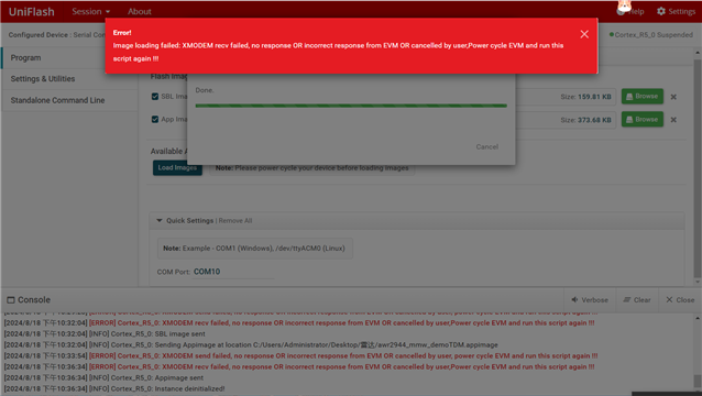

Hi,friends
We use uniflash for our custom pcb , while there are some errors.
could you help me? Please!!!
Thanks

这个错误通常是uniflash无法和设备通信造成的,这有非常多种可能,最可能的原因就是COM口被占用。
如果这没有解决你的问题,请你提供更详细的操作流程,否则我无法判断问题可能的原因。
你好,
你们自己板子正常启动了么?晶体是否起振?上电和复位时序,sop是否正确?
