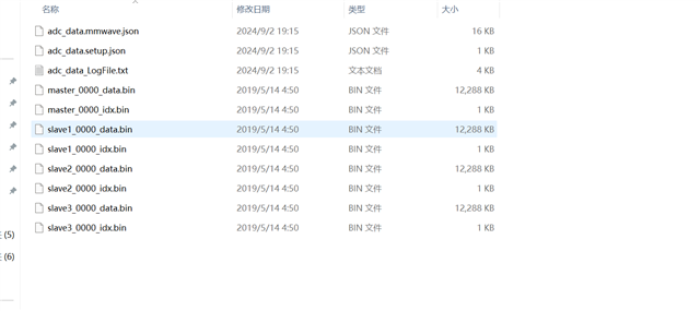

1.手动配置完进行数据采集,结果不对,重新采集时点击postproc就会报错,还需要重新打开软件重配,报错如下图
2.采集完数据后为什么显示修改日期是2019年的呢
你好,
1. 建议使用script下的lua脚本配置。
2. 由于MMWCAS-DSP-EVM上的lLinux使用的默认时间。
Thanks,
Chris
