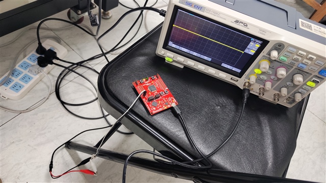

如图,MSP430通过杜邦母头连接其P2.0和GND接口,另一端鲨鱼夹出来连接示波器的鲨鱼夹,在示波器上显示的信号为一条直线,为何未正确输出PWM信号?
以下为MSP430用P2.0接口实现PWM信号输出的嵌入式代码,是哪里有问题吗?
#include <msp430.h>
#define TASSEL_SMCLK
#define MC_UP
int main(void)
WDTCTL = WDTPW | WDTHOLD; // stop watchdog timer
//引脚P2.0配置为TA0.1(方向输出,功能引脚)
P2DIR |= BIT0;
P2SEL |= BIT0;
//选择SMCLK,增计数模式,清除TAR
TA0CTL=TASSEL_SMCLK+MC_UP+TACLR;
//TA0CTL=TASSEL_2+MC_UP+TACLR;
TA0CCR0=10000;//增计数模式下,该数值表示周期
TA0CCTL2=OUTMOD_6;//设置输出模式
//TA0CCTL1=OUTMODE_3
TA0CCR2=1000;//设置占空比
_EINT();//开启中断
while(1)
LPM0;
