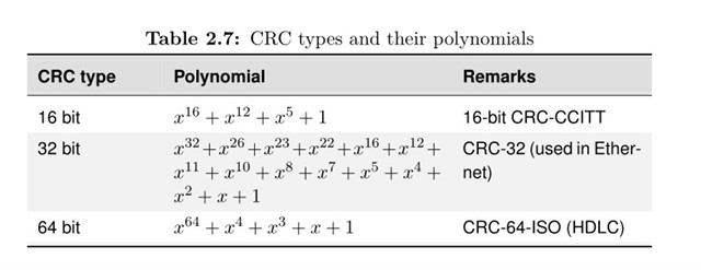

请问AWR2243芯片的CRC算法有什么需要注意的吗?我按照文档所示的要求进行计算但结果AWR2243芯片好像不识别。
你好,
请参考C:\ti\mmwave_dfp_02_02_04_00\ti\example\mmWaveLink_SingleChip_Example\crc_compute.c。
