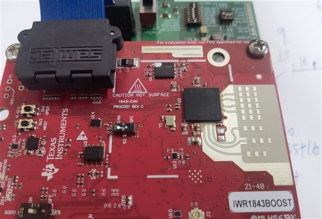

请问这种情况天线是不是腐蚀了
天线腐蚀对性能有没有影响
您好,
从图上看,像是腐蚀了。
腐蚀肯定会对天线性能有影响。但具体多大影响不好判断。
建议您可以观察一段时间看看具体使用情况。
刚用半年 为什么会这样子
可能保存条件不当导致。
不使用时应放在ESD容器或袋子中,以避免可能的环境因素影响设备。
具体请参考手册的6 PCB Storage and Handling Recommendations
