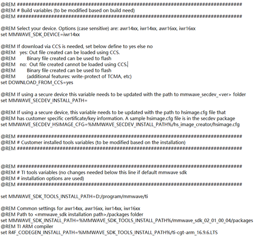

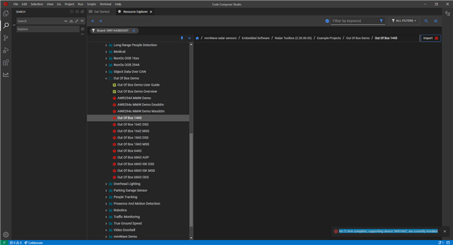

您好,我在使用IWR443boost时遇到以下问题,CCS软件中选择Out of box demo-Out of box 1443后导入(import)时出现以下错误提示:
您好,

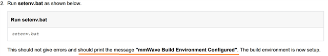

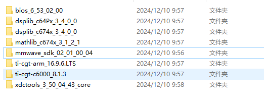

如果setenv.bat 里面的配置和您现在安装的一样,就直接运行。
记事本打开修改,注意只更改必要的, ”Build variables that can be modified (if needed) in setenv.bat“ 这里面有示例。
另外,如果CCS中安装的器件也会安装对应的编译器(3.2.3.5.器件支持 4.4.安装新软件)。
