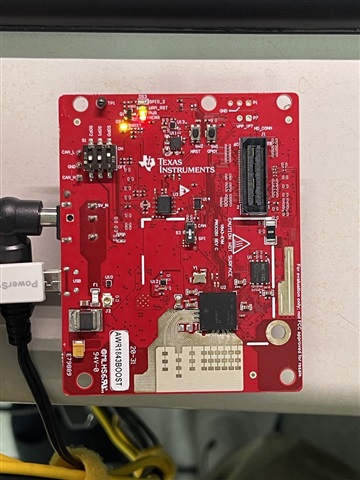

我的AWR1843BOOST開發板在functional mode上電時,板載DS1 LED亮起,我查看AWR1843BOOST user guide 當中說明DS1 LED為硬體錯誤,使用CCS無法對開發板進行燒錄,但切換為 flash programming mode 時 DS1 LED 熄滅且使用UNIFlash可以對開發板進行燒錄。這樣有可能會是什麼問題?
你好,
烧写flash使用的是SOP=101模式。
SOP=001的funciton mode不支持Flash烧写。
Thanks,
Chris
你好:
那想請問一下,如果我想使用CCS對開發板進行燒錄是用使用什麼模式?
謝謝
