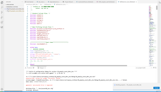

我在rebuild6843的3D人体追踪demo时遇到如下问题。请问该如何解决
感谢您对TI产品的关注!关于你的咨询,你用的是最新版本的SDK吗。
您好,有关SDK版本我应该下载的是最新的。
你看看下面是否有帮助。
It looks like you're not deleting the old binary. Can you rebuild instead? Or delete the binary manually and try to build?
