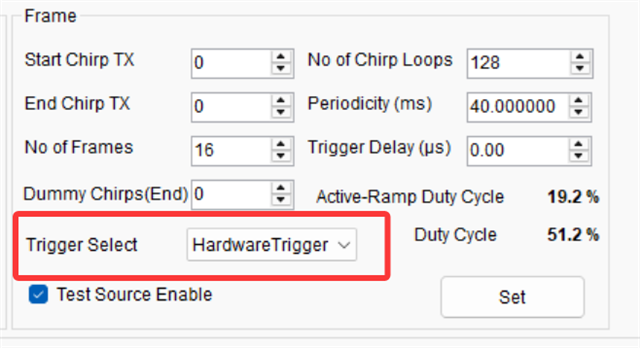

首先,我暂未了解SensorConfig Tag中的Software Trigger和Hardware Trigger的工作方式。
我原先理解Software Trigger模式下,DCA1000EVM也会将SYNC_IN信号通过LVDS输入到AWR1443BOOST中,所以我在它在Software Trigger模式能正常工作的前提下,对R62电阻进行了接地操作(即寻找一根接GND的引线接触R62一端),但依然录制了规定大小的adc_data.bin,是否可以理解为Software Trigger模式下,该SYNC_IN信号触发由AWR1443BOOST自主管理,而不是DCA1000EVM通过LVDS控制?
后来,抱有该疑问,我将SensorConfig Tag中的触发方式改为Hardware Tigger,我理解为该模式下应当由DCA1000EVM进行触发操作,但提示告诉我收到的帧数为0,即没有录制任何数据,监控以太网口也没有任何数据传入,我暂未明白该工作情况下发生了什么问题。

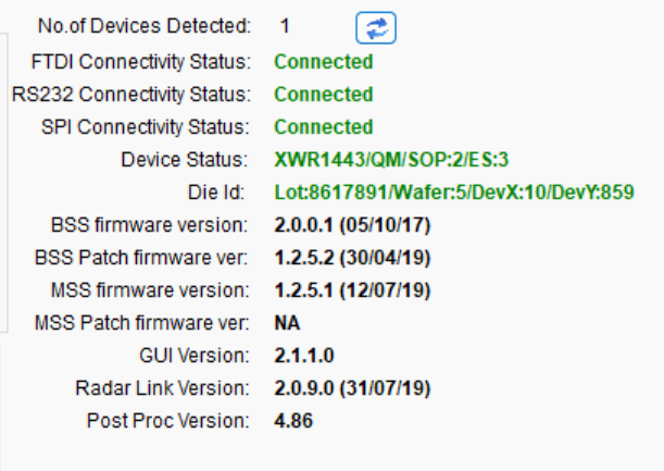

mmwave studio采用的2.1.1.0版本。
BSS和MSS版本如下:
Output日志如下(日志中有提示到 [RadarAPI]: Status: Failed, Error Type: REGULAR ADC MODE NOT SUPPORTED IN 5 MHz PART VARIANT DEVICE,但是最后能录制数据所以我也没有太在意它):

    我的疑问是Mmwave Studio软件中的Hardware Trigger模式为何不能正常工作,以及它提供的两种选项Software Trigger/Hardware Trigger的工作模式是怎么样的。
    再者,如果我推测正确,Mmwave Studio在设置为Hardware Trigger模式时,DCA1000EVM理论上能够提供满足以上规定的信号?
    以下为Mmwave Studio在SensorConfig Tag中的设置:
    相关的lua脚本步骤为:
    ar1.FrameConfig(0, 0, 16, 128, 40, 0, 0, 2) == 0
  • 如果我推测正确,Mmwave Studio在设置为Hardware Trigger模式时,DCA1000EVM理论上能够提供满足以上规定的信号?
    我认为设置外触发时,DCA1000EVM是不会提供这个触发信号的,需要用户自己提供。
    下面的帖子也是外部输入的trigger信号。
    AWR1243: DCA1000 and 1243 hardware trigger: STS_NO_LVDS_DATA - Sensors forum - Sensors - TI E2E support forums
    Thanks,
    Chris
  • 非常感谢您提供这个帖子的信息,这个帖子我前几天看过也有一定印象,但当时还没有看太明白。
    也就是说,在Mmwave Studio中配置成Hardware Trigger模式时,DCA1000EVM会不提供SYNC_IN信号,需要外部提供SYNC_IN信号。但这个帖子提出,由于DCA1000EVM和xWR1xxxBOOST的连接,实际上在J5 P10提供SYNC_IN信号的3.3V电压,实际输入到芯片的仅能达到500mV,因此需要断开DCA1000EVM的R120电阻以使外部触发正常工作。(或者移除xWR1xxxBOOST上的R62电阻,因为SYNC_IN是通过LVDS连接至DCA1000EVM的)
    因此这个帖子解答了我一半的问题,即在Hardware Trigger模式下,默认SYNC_IN信号由外部提供,DCA1000EVM会有30s等待期以接收信号并工作。
    但Software Trigger模式下SYNC_IN信号是如何工作的呢?
    我是不是可以认为该模式下SYNC_IN同样是闲置的,即卸除R62或者R120不影响Software Trigger模式?
  • 你好,
    SW trigger是芯片内部触发发波,和SYNC_IN上的信号没有关系。
    Thanks,
    Chris
