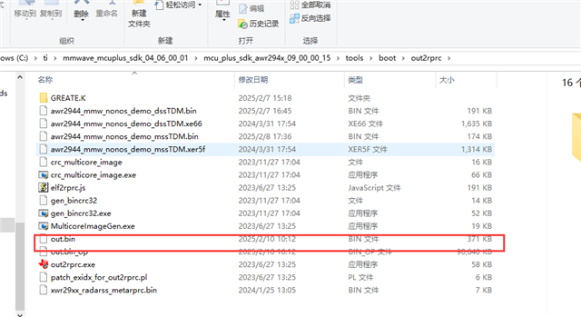

使用以下CMD命令:
②MulticoreImageGen.exe LE 37 out.bin 0x35510000 awr2944_mmw_nonos_demo_mssTDM.bin 0xB5510000 xwr29xx_radarss_metarprc.bin 0xD5510000 awr2944_mmw_nonos_demo_dssTDM.bin(实验版)
①out2rprc.exe awr2944_mmw_nonos_demo_dssTDM.xe66 awr2944_mmw_nonos_demo_dssTDM.bin
①out2rprc.exe awr2944_mmw_nonos_demo_mssTDM.xer5f awr2944_mmw_nonos_demo_mssTDM.bin
③crc_multicore_image.exe out.bin metaImage.tmp
④gen_bincrc32.exe out.bin
成功生成了.BIN文件:

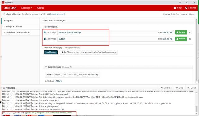

之后用uniflash烧写也是成功的:

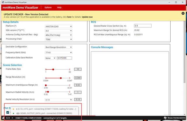

但是使用mmWave_Demo_Visualizer观测图像,CLI_CFG_PORT一直不能连接:
请问,这个问题是什么原因!!怎么解决!!急急急!!!谢谢!!!

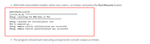

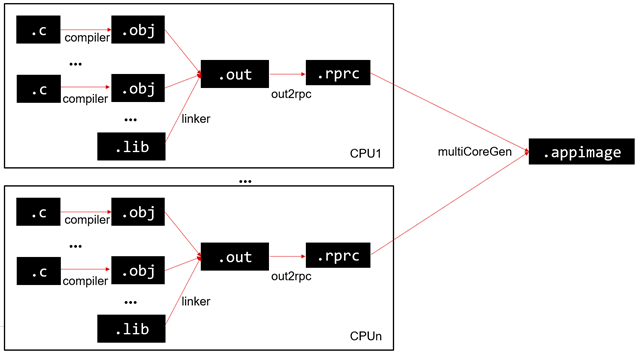

你好,
请参考https://dev.ti.com/tirex/explore/node?node=A__ALmKIsLOvL3lDgfHhsbf1g__radar_toolbox__1AslXXD__LATEST。
Thanks,
Chris
你好,这个打印已经出现,但是又出现了一个新的问题。在CCS中成功出现图1打印文字后,打开mmWave_Demo_Visualizer后,也能连接识别到板子。
但是发送配置,mmWave_Demo_Visualizer并没有出现图像,请问什么原因?
