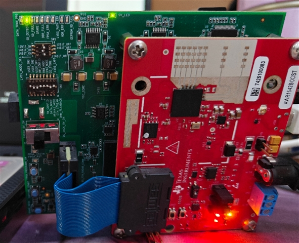

我在使用AWR1642和DCA1000采集数据,DCA1000通电之后,连接上mmwaveStudio软件,DATA_TRAN_PRG led灯始终保持不亮状态,且无法获取到bin格式文件

  • 好的,感谢,单独使用AWR1642雷达板子串口可以正常接收到数据,所以猜测问题应该出自DCA1000,并且在mmwave软件中控制台无异常,也可以正常打印数据采集开始和结束命令,但采集过程中DATA_TRAN_PRG led灯不会闪烁,也无法得到bin文件

  • Hi
    请尝试按照DCA1000 Training Video | Video | TI.com 中的步骤和硬件连接进行采集。
    你的拨码开关设置也有一些错误。
    Ken
  • 已按照视频步骤连接,还是同样的问题,依旧无法采集,拨码开关设置如图,我选取的是雷达供电,因此sw3打到了RADAR_SY_IN一侧(板子几个月前是可以正常采集数据的,搁置一段时间后发现无法采集了)
