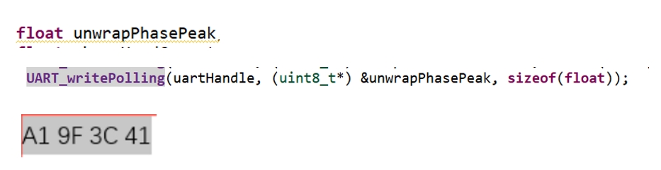

我在串口获取数据的时候遇到了问题 。我目前不清楚如何将带符号的float十六进制数转换为十进制数。同时我也想请教下uint32_t uint16_t uint8_t 的十六进数据转换为十进制数据
串口输出的带符号float十六进制数据如图所示
感恩

非常感谢您的建议,同时我想咨询一下实数float转换的规则,以便我可以在C语言和matlab中转换。
例如,复数原始数据的转换规则为
Hi
将上述四个字符存入char型数组,然后强制在C语言中转换成float类型。
