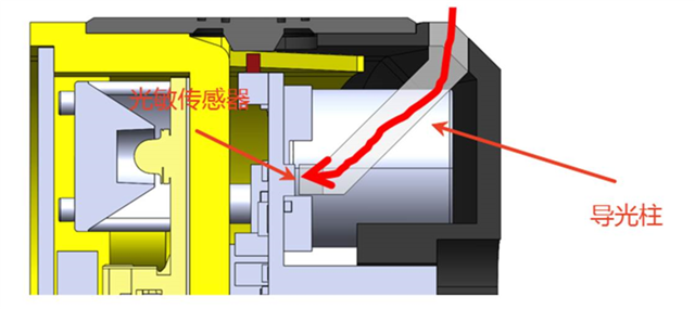

对于OPT3004,设计是结构的导光柱是弯折的,这样对光敏传感器读取环境光是否有影响,这样的导光柱设计是否合理。
是的,这通常是用光学塑料完成的。
是的,使用导光柱是可行的,但确实需要一些额外的考虑(无论选择何种光学设备)。最重要的问题通常是此类实现的设计路径增加。如果不关心此解决方案占用的额外空间,那么这是一个非常有效的解决方案。
Extending light sensor field-of-view with lenses, diffusers and light pipes | Video | TI.com
请参阅上面的附件链接,了解考虑因素的概述(8:30-13:20与你的问题最相关)
