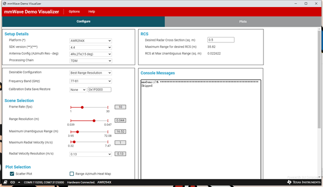

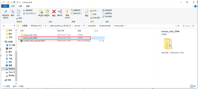

根据AWR2944 OOB NonOs Users Guidey已经进行了CCS仿真,进入
5.4 Running the Lab GUI后,硬件已经显示连接。

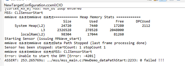

但是点击Send Config To mmWave Device,,出现以下提示,plots看不见图像。请问怎么解决?
Hi

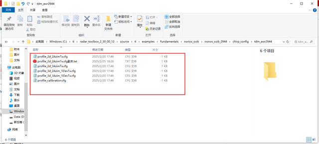

仿真使用的程序,使用的配置文件,上位机的模式应当全部统一使用TDM,或统一使用DDM,
请检查是否有混用的发生。
