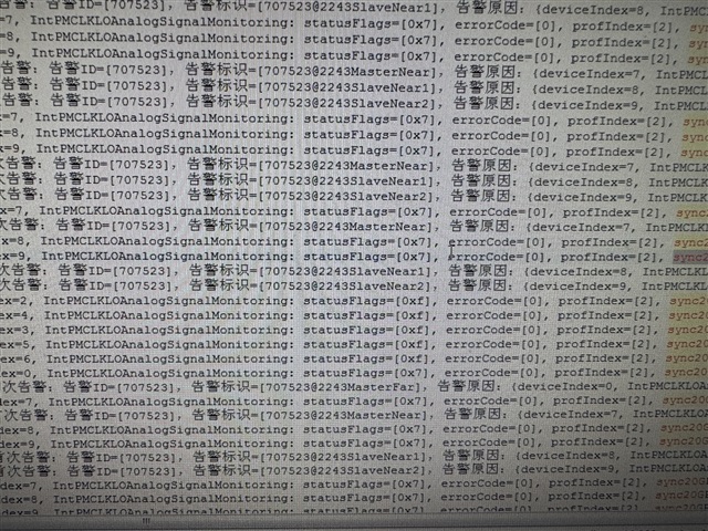

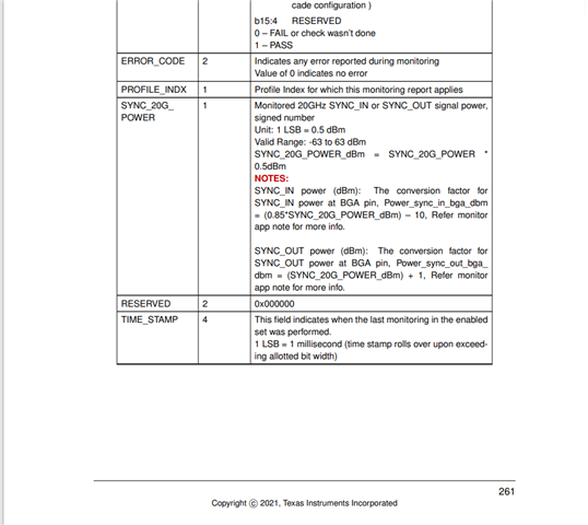

在监控2243芯片本振功率时,statusflag异常,按照手册来说这一项的应该是0xf,但是我们得到的是0x7。这种现象该如何解决?
