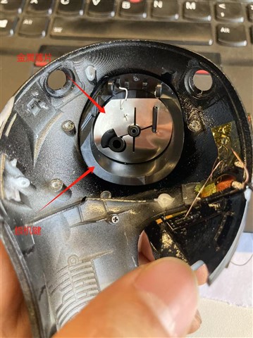

  我们有个游戏手柄,现在需要增加如下功能:
  一:当食指靠近扳机键时,其靠近程度能够被检测出来;
  二:当食指在扳机键表面滑动时,滑动方向能被检测出来;
请问以上需求要用什么技术方案实现,麻烦推荐下完整的解决方案。
我想着是不是用电容式感应方案做。
这个游戏手柄已经量产了,现在是产品功能升级需求。
感谢你!
  • 我看到一个类似我的产品,它有我说的那些功能,但是我分析其产品结构,只发现它在扳机那里安装了一个金属薄片,金属薄片用一根走线连接到电路板(这个金属博片应该是构成了电容传感器的一个电极),但我的疑问是并没有看到电容传感器的另一片电极(难道另一片电极是由主板表面的GND铜皮承担这个角色?),我对如何构造一个电容传感器不是很理解,我上传下我所述的那个产品的所述的扳机键那里的金属薄片的形状如下图:
    还有个疑问是图中电极片有些并没有结构干涉的地方,也挖了一些槽,这是为何?
  • 更正下需求:
    我们只需要做一个食指贴近或者贴在扳机键上的检测,即检测效果是一个开关量,我的理解是不是应该描述为:找一个 单电极片电容接近感应检测芯片,成本尽量低一点。
