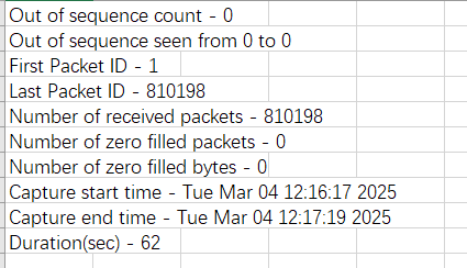

请问雷达的数据采集频率是对Periodicity参数进行设置吗,这个Periodicity参数代表采集一帧所用的时间吗?
但是我设置为40ms(即25Hz)时,采集1500帧(即60秒)数据时发现生成的csv文件中使用了62秒,为什么会这样呢,这代表有失帧吗?还是什么原因

62s 是DCA1000 UDP数据流的统计耗时,DCA1000通过LVDS接收雷达数据,并转换为以太网数据,这个流程需要耗时,
因此略大于设定的雷达工作时长60s,这是预期内的结果。
Ken
Hi
目前DCA1000的FPGA数据转换软件是以比特流的形式提供,未提供源码,因此无法修改,
如您需要避免该转换过程,请自行开发DCA1000 FPGA使用的软件。
