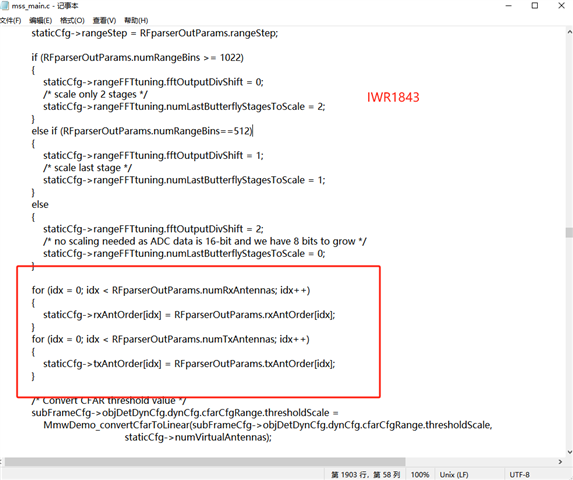

请问一下iwr1843 Radar cube 里的 ADC 原始数据的排布格式是什么样子的?这边可以看到IWR8643在文档中的配置位置,但是在IWR1843代码的相同位置却没有发现这个信息。
