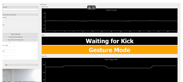

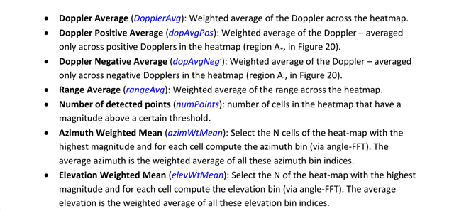

- 问题1:特征提取公式
在下图所示的Kick_to_Open demo中
特征提取的公式文档中没有提供,是否可以提供一下?

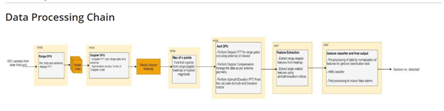

- 问题2: 信号处理流程中如下图所示:
其中max of n point 应该是前n个最大点,但是经过MATLAB 数据导出发现 计算出来的并不是最大点,下图红色为点为变量gMmwMssMCB.detMatrixMaxIndex导出的值,请教一下,这该如何解释呢?
