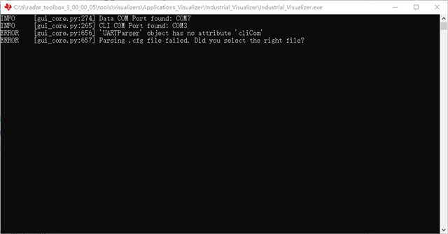

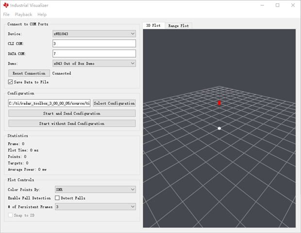

你好,请问我在使用industrial visualizer时,cfg文件是C:/ti/radar_toolbox_3_00_00_05/source/ti/examples/Industrial_and_Personal_Electronics/Traffic_Monitoring/chirp_configs/18xx_traffic_monitoring_70m_MIMO_2D.cfg,点击start and send configuration 后报错,应该怎么解决?谢谢!

关于你的咨询,看了你的error信息。
请确保cfg文件的路径和文件名是正确的,且文件确实存在于指定位置。如果文件路径中包含中文或特殊字符,也可能导致错误,尽量使用英文路径。
确保使用的是最新版本的工业可视化工具或Radar Toolbox。软件更新可能修复了已知的Bug。
查看其他示例cfg文件,确认您当前cfg文件中的配置与其他工作正常的示例是否有显著不同之处。
另外,打开cfg文件,检查其中的参数设置是否正确,尤其是与您的硬件设备相符的配置选项。确认您使用的雷达模块型号与cfg文件中定义的设置相符。
