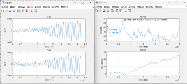

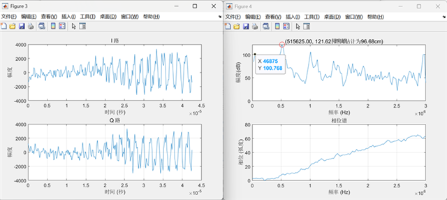

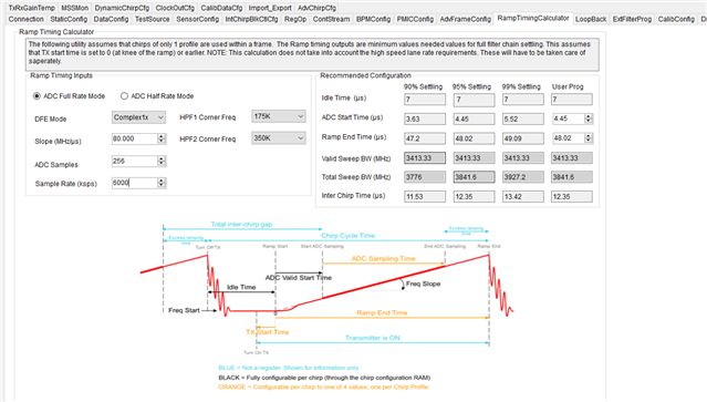

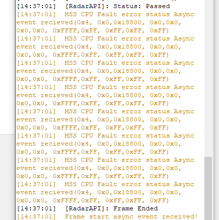

我发现我使用MMW wavestudio软件中的RAMPtimingCalculator设置一套雷达参数,在设置采样点数定为256之后,扫频斜率Slope大于80MHz/us时,如图1,没有任何报错。但是当我使用该配置实际测试时,在trigger之后output中会有如图2的报错。并且我使用RAMPtimingCalculator中验证通过的所有雷达参数进行试验时目标中会极大概率存在一个0.08m左右的目标。但是我使用以下链接中https://dev.ti.com/gallery/view/mmwave/mmWaveSensingEstimator/ver/2.4.0/的mmWaveSensingEstimator生成的雷达参数在同一环境下并不会有0.08m的该伪目标。
1.请工程师为我解释为何会出现这个0.08m的伪目标,并且这个报错的原因是什么,官方手册有说明最高扫频斜率可以大于200MHz/us,但是为什么实际在80MHz/us以上时就会出现报错?
