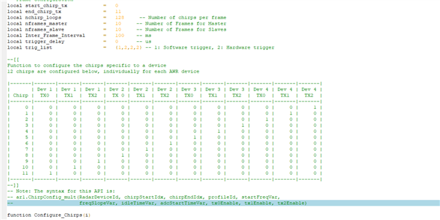

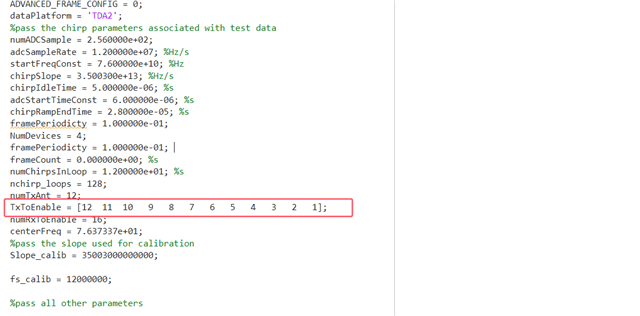

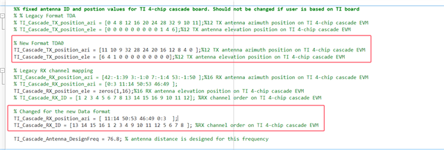

我想知道TDM-MIMO机制下,12根发射天线的发射顺序是什么样的?哪一个天线先发射,依次是什么顺序,还有16根接收天线的发射顺序是什么样的?最后计算相位差进行角度估计时以哪个天线作为基准点?我看了源代码的,但是我没看懂代码,我想请教一下你们工作人员

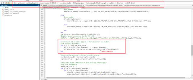

那按照lua脚本里面的天线顺序设置,你们在mmWaveStudio中提供的4chip_cascade_MIMO_example中的代码中,有进行多普勒速度扩展和TDMA相位补偿的代码,这个相位补偿的代码是否有错误呢?画红线的地方应该改成
