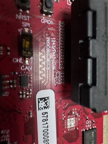

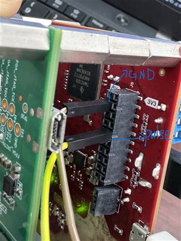

你好,我想用AWR1443BOOST+DCA1000使用硬件触发模式,参照之前论坛的讨论,我已经焊下R62电阻,并按照下图所示的方式进行连接到可以发送周期为50ms,宽度为2us脉冲的单片机上

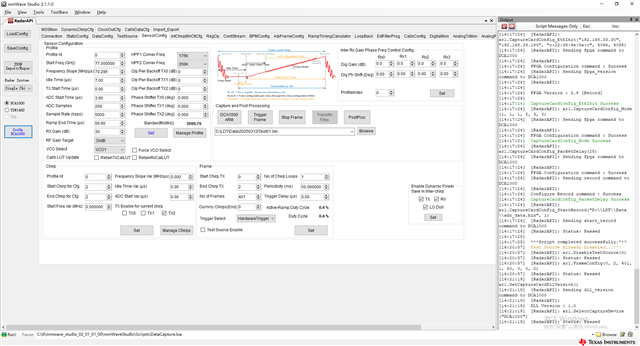

mmwave studio的配置如下:
第一个问题是:使用硬件触发的流程是什么?我如果设置No of Frames为401时,依次点击DCA1000 ARM和Trigger Frame,触发之后是一个脉冲触发所有的401帧还是一个脉冲只触发一帧,直至401个脉冲都发送之后才生成一个bin文件呢?

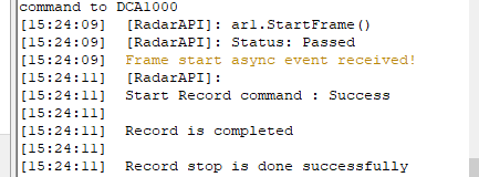

第二个问题是:当我按照如上所示的电路连接,依次点击DCA1000 ARM和Trigger Frame之后,在没有脉冲输入的情况下依旧显示了如下图所示的数据已接收,但是只有一帧的数据
显示successfully之后我再次点击DCA1000 ARM和Trigger Frame并给脉冲之后,会出现如下的错误,并且收不到数据了。
