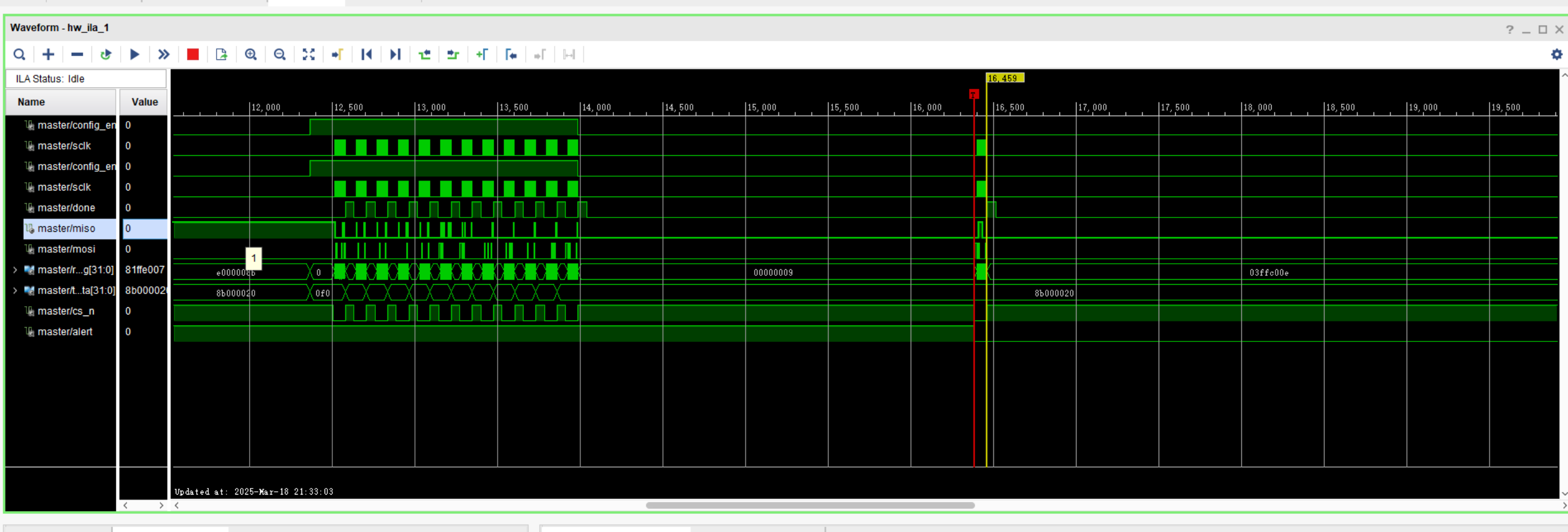

TMAG5170: 关于tmag5170的配置问题
Part Number: TMAG5170
官方您好,我将传感器配置如下
ALERT_CONFIG            0x0100
SYSTEM_CONFIG        0x0000
SENSOR_CONFIG        0x012a
DEVICE_CONFIG          0x012c
z通道T通道打开,工作模式位持续转换模式,alert在转换完成时拉低,我想要同步读取传感器数据,但是遇到问题,alert引脚拉低之后就维持低位,如图所示,我想要手册中图8-8所示效果,请问我该如何配置
