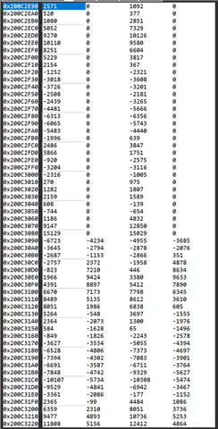

我目前正在開發一個客製化的專案,在 interFrameProcessing()
函數中調用了 DSP_fft32x32()
,但在執行該函數時,程式運行數次(隨機次數)後便會發生崩潰。
在調試過程中,我發現了一個奇怪的現象:DSP_fft32x32()
的其中一個輸入參數 obj->pVitalSignsBuffer_Cplx
的 .imag
成員值會被改變。然而,根據我的理解,DSP_fft32x32()
不應該修改 obj->pVitalSignsBuffer_Cplx
的內容。當我註解掉 DSP_fft32x32()
後,obj->pVitalSignsBuffer_Cplx
的 .imag
參數能夠保持為零。
我已經檢查了記憶體衝突或覆蓋的問題,從 Expressions 監視記憶體分配時,發現以下數據結構的記憶體分配皆為正常:
obj->pVitalSignsSpectrumTwiddle32x32
obj->pVitalSigns_SpectrumCplx
它們的數據長度皆為 1024,obj->breathingWfm_Spectrum_FftSize
也已設定為 1024。
此外,當我註解掉 DSP_fft32x32()
時,obj->pVitalSignsSpectrumTwiddle32x32
與 obj->pVitalSignsBuffer_Cplx
內的數據都維持正常,且程式不會崩潰。因此,我推測問題可能與 DSP_fft32x32()
的執行有關。
想請教:
- 這樣的問題可能是什麼原因導致的?
- 還有哪些方式可以進一步排查?
- 針對 Console 顯示的錯誤碼,有什麼方法可以更精確地解讀?
以下提供相關的錯誤訊息與程式碼片段,謝謝!

在Memory Brower查看obj->pVitalSignsBuffer_Cplx中的數據, .imag項出現被DSP_fft32x32更改的問題:
Expressions中查看obj->pVitalSignsSpectrumTwiddle32x32,obj->pVitalSignsBuffer_Cplx,obj->pVitalSigns_SpectrumCplx三個buffer的記憶體分配位置:
