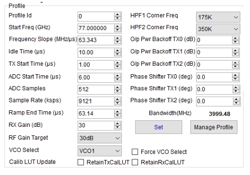

请问如下设置中一个chrip是否包含512个samples,一个chrip是多长时间?还有,如果我只会用到的是一个采样点对应512个samples,即1个chrip,那是否如何设置frame无关紧要?还是说我需要设置frame的periodicity严格对应no of chrip loops*一个chrip的时间(一个frame中的chrip数*一个chrip的用时)?

Programming Chirp Parameters in TI Radar Devices (Rev. A) 以详细了解各项参数的具体含义。
一个Frame可能包含一个或若干个Chirp,Frame周期需大于chirp时间之和。
