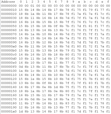

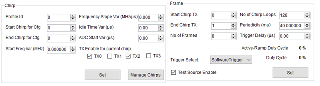

我正在mmwave_studio中使用testp_pattern_generator_cfg,我的配置如下:
我仅仅使能了tx0,下面是我的帧配置。
1.请问我是否需要使能test source enabled?(这似乎是和csi的test source相关)
2.我得到了一下错误数据,请问可能是什么原因导致的?
