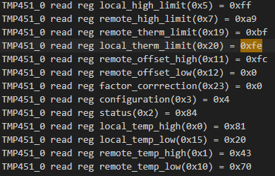

tmp451-Q1 将therm pin 拉低,通过查看寄存器发现0x02寄存器的值为0x84,则为发生了open故障,请问:
1、什么情况会大致tmp451-Q1 报 open 故障?
2、怎么不给tmp451-Q1重新上下电的前提下,清除open 故障,从而使therm pin重新拉高。

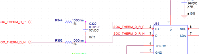

您好,
请问电路上是否将D+连接到地,以禁止remote temperature.
出现OPEN报警,通过下面方式解除。
Alice,补充一点,我们把上图的R344断开,读0x02状态寄存器是0x0C, 也就是报open & remote low limit。 而不会像我原帖里的0x84,仅报open,所以我的看法是,不是硬件物理上open 了,而且芯片的某些判断逻辑出问题,
