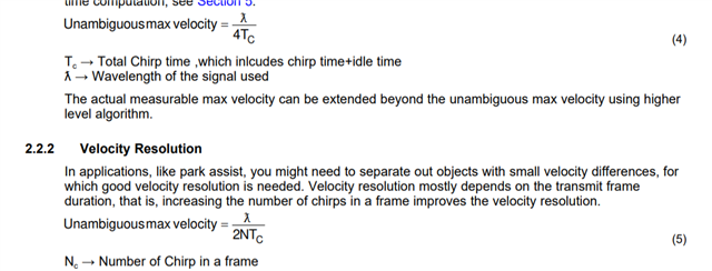

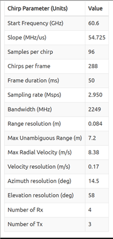

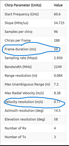

请问我按官方给人数统计的文档上面参数计算,发现速度分辨率计算出来跟官方给的数据有出入,请问我是哪里出了问题
