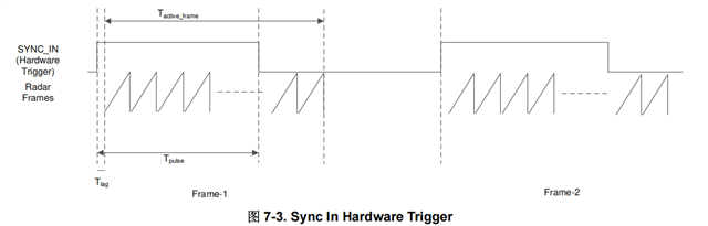

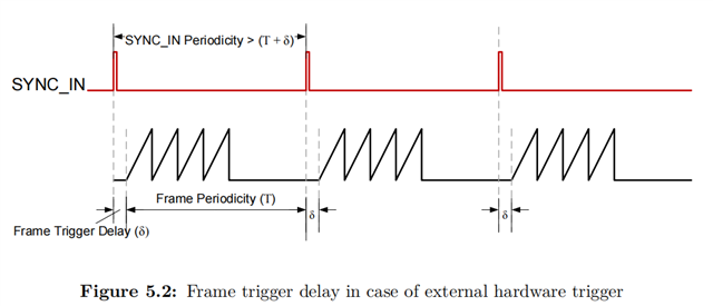

工程师你好:
我在使用AWR2243的hardware trigger时遇到一个问题,在”AWR2243 Single-Chip 76- to 81-GHz FMCW Transceiver“这个手册的图中看到sync_in的用法如下,chirp的发送是在sync_in的拉高期间进行的。但是我在"mmWave Radar Interface Control Document"这个文档中又看到sync_in的用法是一个很短的(时间小于4us)的脉冲来触发一个frame的chirp发送。请问AWR2243的hardware trigger的用法是哪一个呢??
 图1, 图2
