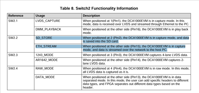

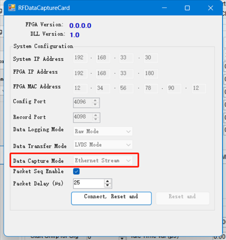

IWR1642搭载DAC1000,mmwave studio 默认使用以太网数据流的方式将数据传回pc端
我现在想用SD卡存储数据,并且我看手册里也是有写这种选项的,但是上图的Data Capture Mode 只能选择Ethernet Stream模式,不能选择SDCardStorage模式,所以我该怎么用SD卡存储?麻烦提供具体操作指南,谢谢!
