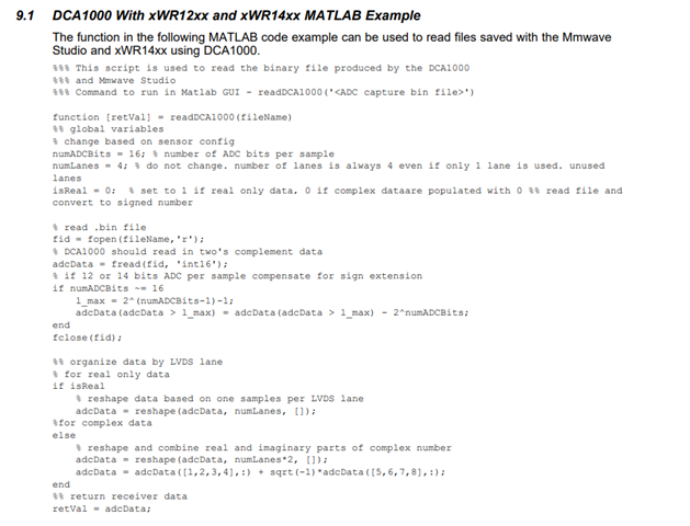

Part Number: IWRL1432BOOST-BSD
Mmwave Radar Device ADC Raw Data Capture这个文件里这段代码是否适用于IWRL1432BOOST-BSD这块板子?我感觉怎么不太适用啊,你这个文件时2017-2018修改的,那个时候好像还没有IWRL1432BOOST-BSD这块板子吧,如果适用,解释以下通道数为什么是4呢,这个4代表什么意思?
