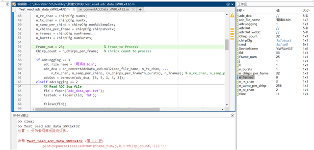

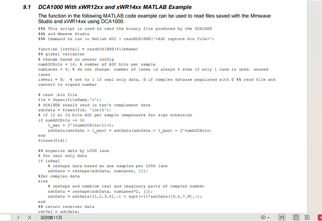

这段代码能不能用于IWRL1432BOOST-BSD配合DCA1000获取的数据?如果可以那通道数4是不是可以改为31,因为我这个传感器是三发两收的?
