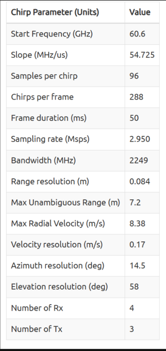

请问我按官方给人数统计的文档上面参数计算,发现速度分辨率计算出来跟官方给的数据有出入,请问我是哪里出了问题
我试着换一种方式来算一帧的有效时间从而带入公式,但是结果和表格中的数据也对不上。请问我该怎么解决。
(我算出想要达到表格中的速度分辨率要达到14.32ms的有效时间。可实际算出为25.66ms)
