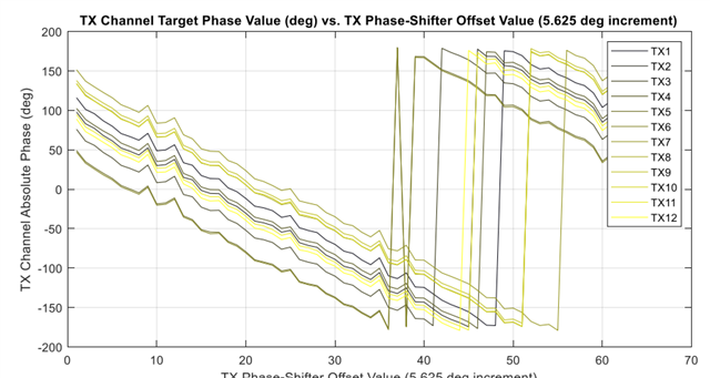

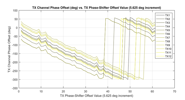

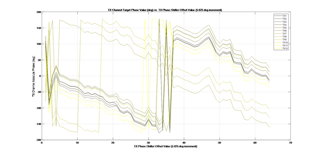

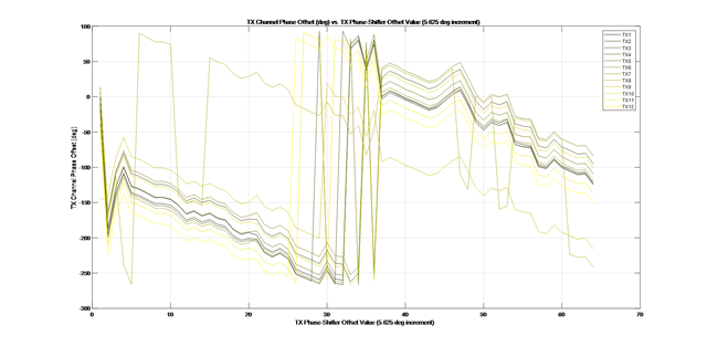

1.在比较空旷的暗室进行移相器校准,雷达板和角反相距大约5m,由于缺乏精密仪器,所以可能不是特别精密。我改变了chirp的配置,但是处理校准数据出现的图片如下,抖动特别大。
官方示例图片如下:
现在想问问工程师这可能是哪里出了问题呢?
2.请问上述两张图应该是什么样的特征才能说明校准效果比较好呢?
