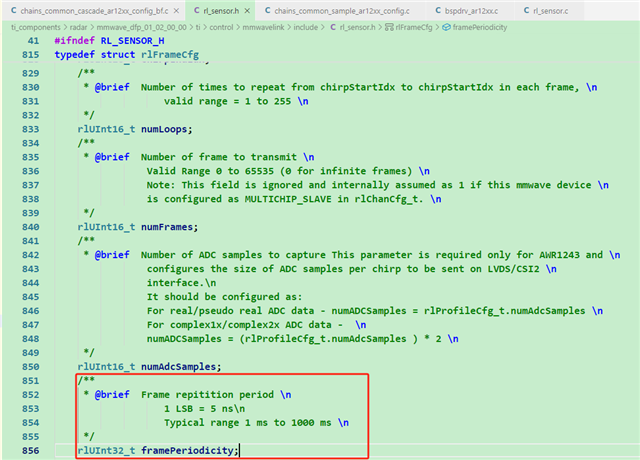

目前雷达的工作时间是1000ms,即1000ms发送一次雷达数据。有办法改成雷达1分钟工作一次,即1分钟发送一次雷达数据吗?
硬件:购买的是MMWCAS-DSP-EVM和MMWCAS-RF-EVM板卡,4个2243级联。
软件SDK:PROCESSOR_SDK_RADAR_03_08_00_00
通过设置CHAINS_CASCADE_RADAR_FRAME_PERIODICITY_MS变量为1000ms,(H:\PROCESSOR_SDK_RADAR_03_08_00_00\vision_sdk\apps\src\rtos\radar\src\common\chains_common_cascade_ar12xx_config_mimo.c)。
当设置CHAINS_CASCADE_RADAR_FRAME_PERIODICITY_MS变量为2000ms时,rlReturnVal_t rlSetFrameConfig(rlUInt8_t deviceMap, rlFrameCfg_t* data)函数会报错返回79。请问有什么办法能够让雷达10分钟工作一次,或者10分钟发送一次雷达数据吗?
