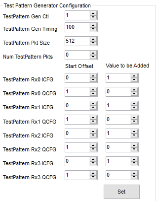

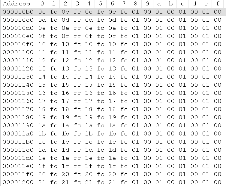

我首先使用了mmwave studio的test pattern模式,得到我想要的结果。配置和数据如下:

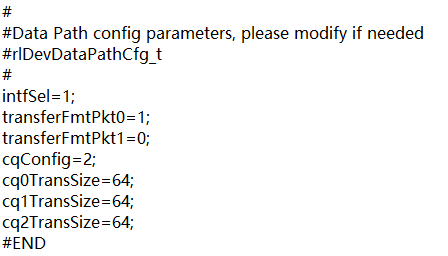

接着我使用自己的fpga用spi发送testpattern(无限发射)的命令,但通过lvds通道我只得到了一包数据,数据包的大小是我设置的值。
后面我使用testpattern_get_sb这个子块,确认我的testpattern设置正确。

2.我看到mmWaveLink_SingleChip_Example里有关于testpattern的函数,但是mmwave_config.txt里面没有相关的配置,能否提供一个含有testpattern配置的txt?像下图一样
