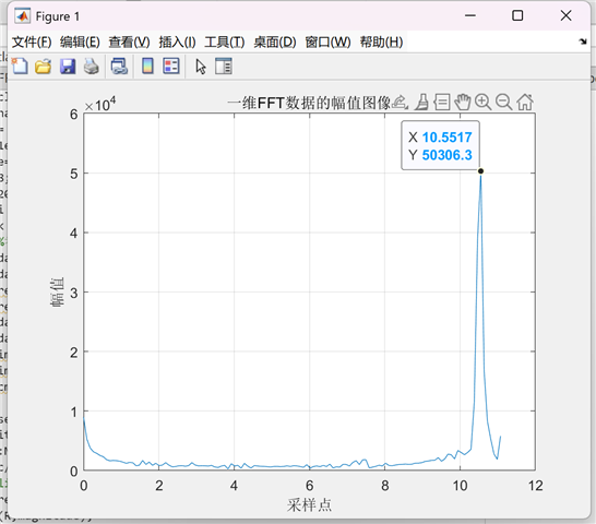

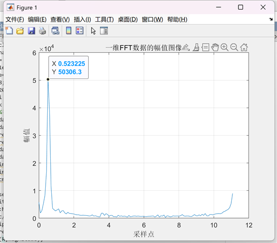

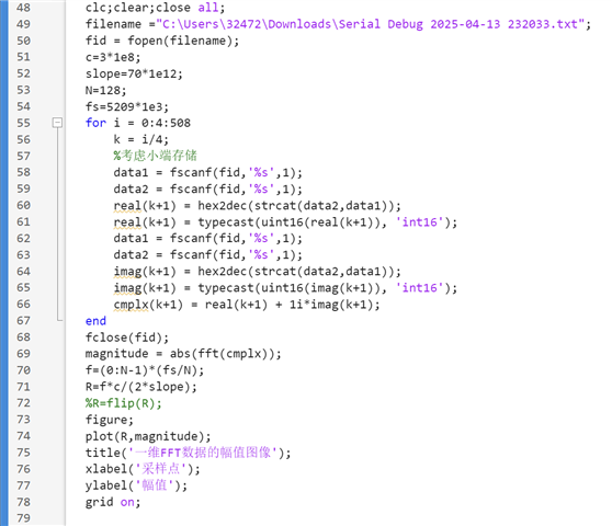

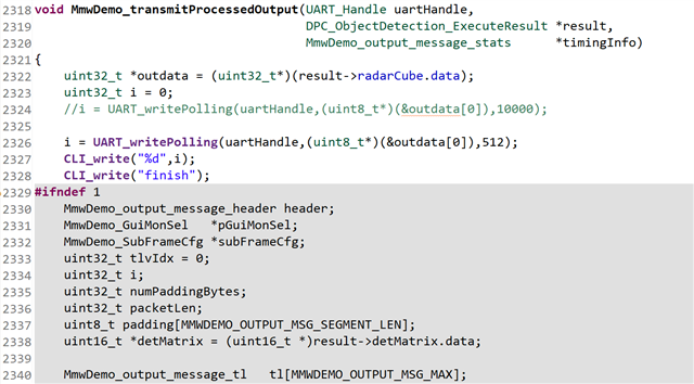

我按照《使用低速串行总线的实时 ADC 原始数据采集方法》进行配置,成功输出了数据,但是输出的ADC原始数据在MATLAB中进行FFT操作后进行幅值绘制时,出来的图像峰值不对,我在MATLAB中添加了一行代码:R=flip(R),即将坐标轴反转,然后峰值就对了,请问这是什么原因以及我该如何解决.
这个是MATLAB代码
这个是main.c中的代码

这个是反转前绘制出的图像
这个是反转后绘制出的图像,峰值的横坐标数值与实际测量距离是一致的。
