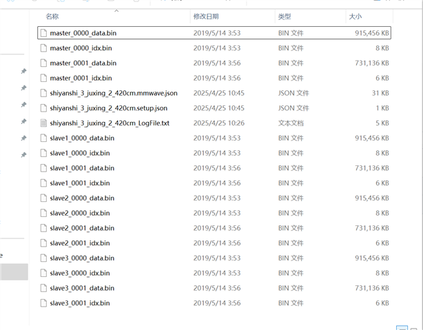

MMWCAS-RF-EVM: 数据采集中为什么采出来都是两遍?
Part Number: MMWCAS-RF-EVM
为什么采了120帧的数据,每个主从设备都要存两遍呢?

  • Hi
    idx 文件存储了数据的header, 可以读取到帧的数量信息和其他的采集相关信息,
    data文件才是存储最终的原始数据。
    详见下列代码。
    Ken
    C:\ti\mmwave_studio_03_00_00_14\mmWaveStudio\MatlabExamples\4chip_cascade_MIMO_example\utils\dataParse
    function [numIdx dataFileSize] = getValidNumFrames(adcIdxFileName)
    idxFile = fopen(adcIdxFileName,'r');
    heaferInfoSize = 6;
    heaferInfo = fread(idxFile, heaferInfoSize,'uint32');
    numIdx = heaferInfo(4); % number of effective frame
    fclose(idxFile);
    heaferInfoSize = 3;
    heaferInfo = fread(idxFile, heaferInfoSize,'uint64');
    dataFileSize = heaferInfo(3); % data size for the effective number of frames
    fclose(idxFile);
    end
